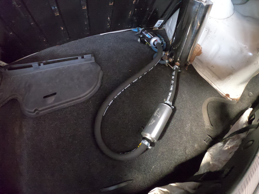

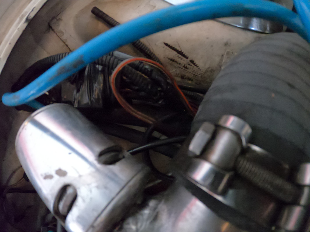

A linha de combustível, POR POUCO NÃO PEGOU FOGO, puxei com a mão e soltou a mangueira, ela estava bem em cima do coletor de escape, ia pegar fogo com certeza, olha que HORRIVEL essa instalação do surge tank

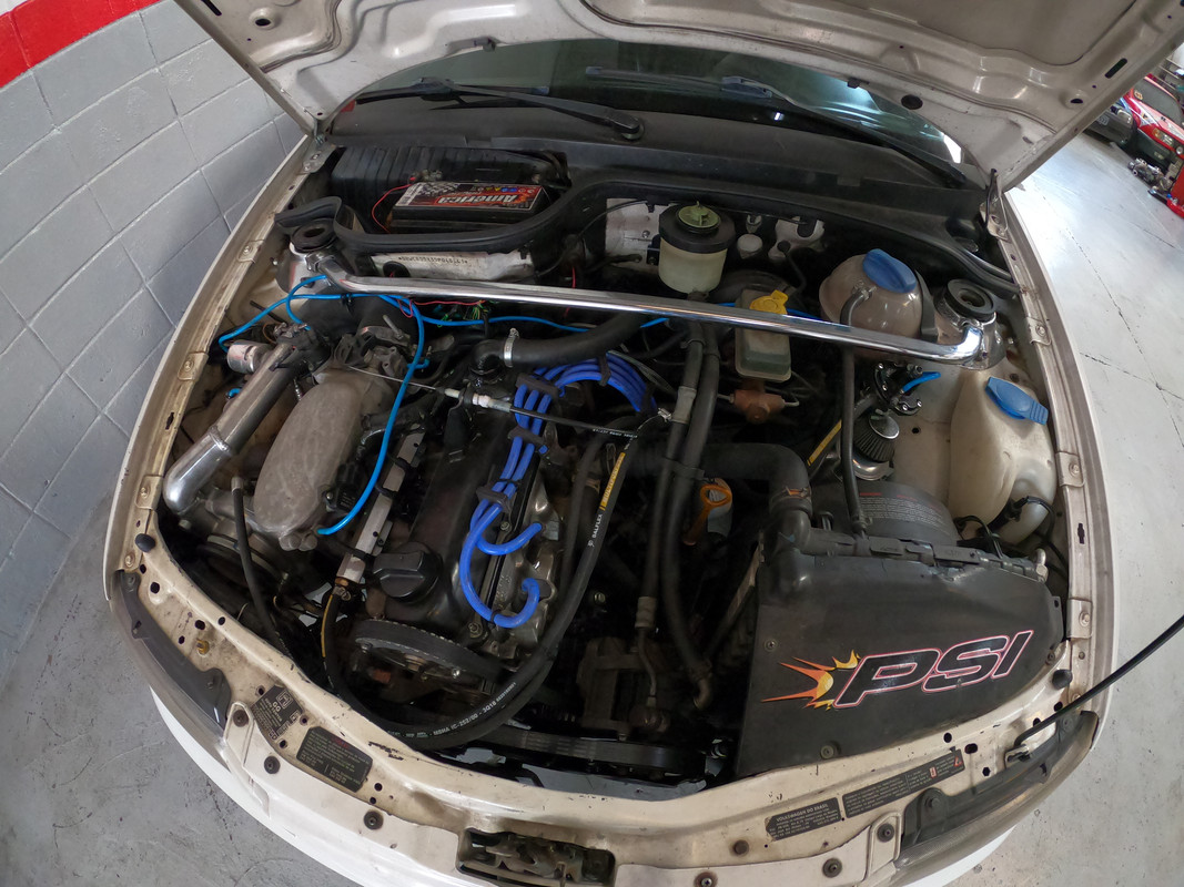

Boas notícias o MOTOR É ZERO por outro lado não vieram as bielas forjadas :( BOMBA DE ÓLEO ZERO HI VOLUME SHADEK + vira 1.8 tiramos as bronzinas TUDO zero e STD 8-) pistões são forjados 81mm IAPEL vamos desmontar pra ver e aproveitar trocar aneis e bronzinas mesmo novas. ahhh o óleo estava LIMPINHO e motor é novo mesmo zerado!
