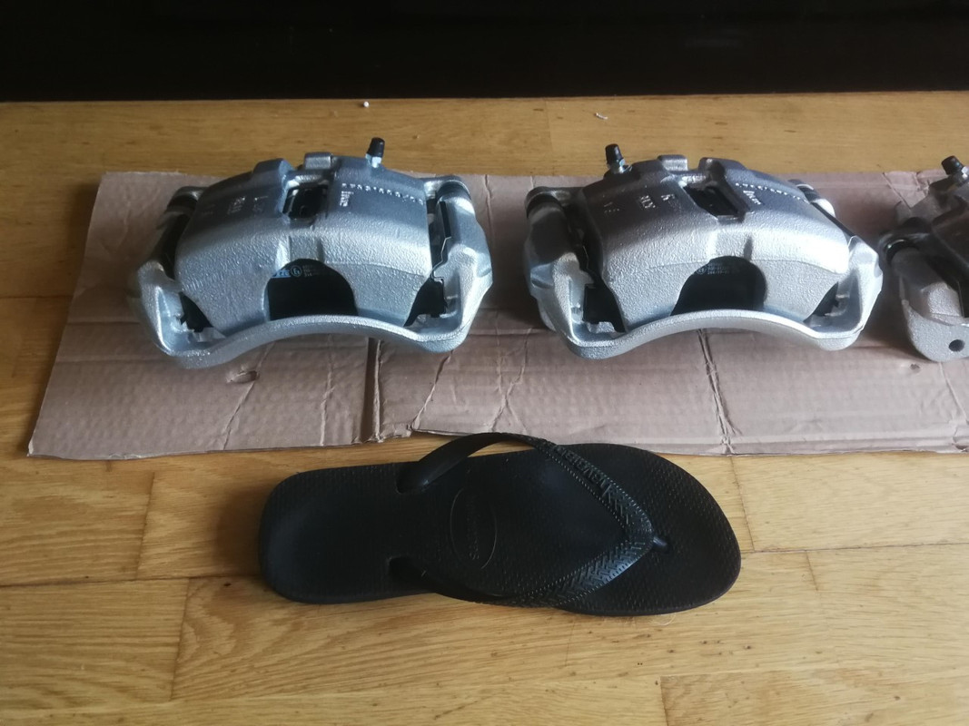

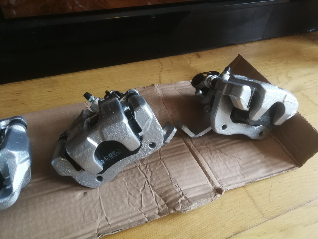

Sensacional Man, quanto pesa teu carro? Pergunto porque meu gol que o freio é menor que esse já freia muito bem,ficou bem arisco e se não for alguém acostumado pode ser até perigoso. Quando tá tudo limpinho e em bom estado o negócio fica muito funcional. Tem relação com a velocidade e intensidade de uso também né? Meu carro é pra puxadinha curta intermitente, normalmente vou até uns 140kmh só.
FelipeCoswig
Mensagens: 202
Registrado em: 15 Set 2008, 21:00
Curtiu: 39 vezes
Foi curtido: 37 vezes
Re: Projeto Civic Ek K20A2
Mensagem por FelipeCoswig »
Brenio escreveu: 30 Jan 2021, 08:45 Sensacional Man, quanto pesa teu carro? Pergunto porque meu gol que o freio é menor que esse já freia muito bem,ficou bem arisco e se não for alguém acostumado pode ser até perigoso. Quando tá tudo limpinho e em bom estado o negócio fica muito funcional. Tem relação com a velocidade e intensidade de uso também né? Meu carro é pra puxadinha curta intermitente, normalmente vou até uns 140kmh só.
Obrigado Brenio!
Eu nunca cheguei a pesar o carro mas o documento fala em 950kg.
O conjunto de freio é de uma wagon com 1350kg e quase 170cv. Portanto eu penso que vai ser suficiente para andar com o motor original.
Meu medo é que tenha algum desbalanceamento e a traseira freie demais e me faça perder o controle do carro. Estou procurando algumas valvular proporcionais para minimizar esse tipo de risco.
Hoje montei as pastilhas e o restante dos acessórios das pinças e ficaram assim:
PS: o chinelo é pare terem uma noção do tamanho :D :D
EnORmE

Caramba o baguio é GIGANTE 😲😲😲

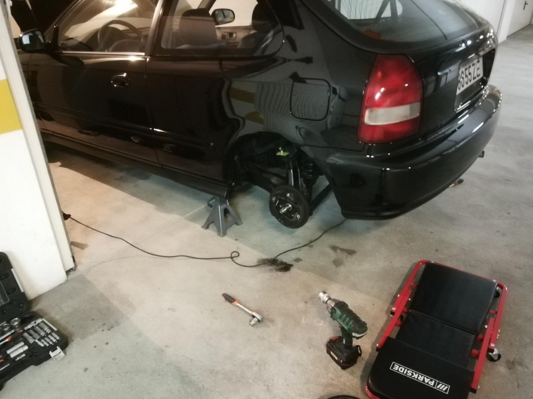

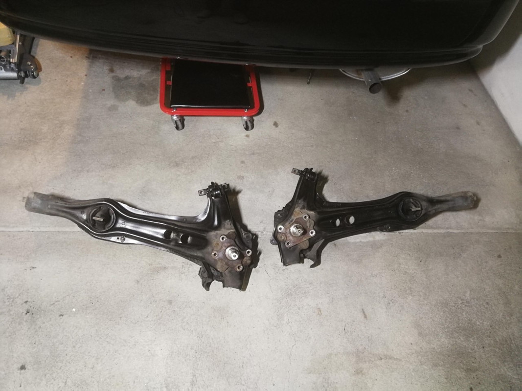

Hoje tomei coragem para começar a mudança dos freios traseiros de tambor para disco.
Carro colocado sobre as preguiças e praticamente tudo da suspensão traseira arrancado.
Amanha os parafusos seguem para a zincagem dourada e os braços da suspensão vão para a pintura eletrostática.
Essas seções de "Do it yourself" estão ferrando com as costas do velho aqui! :D

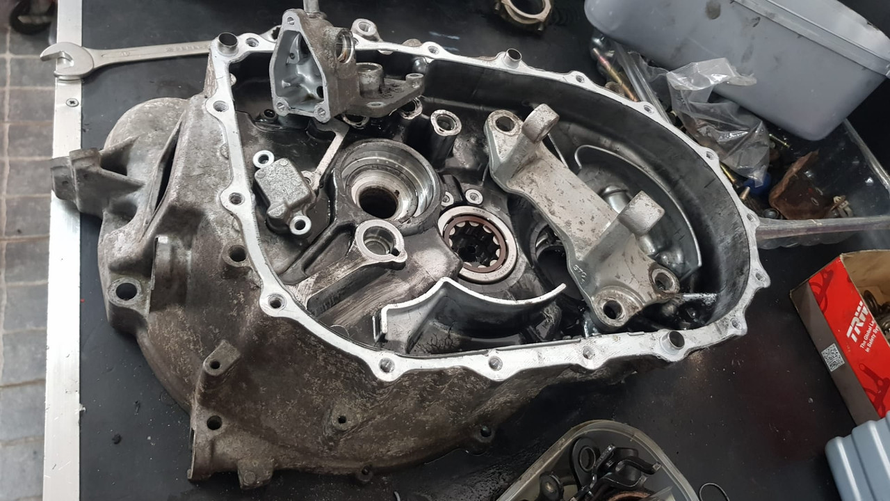

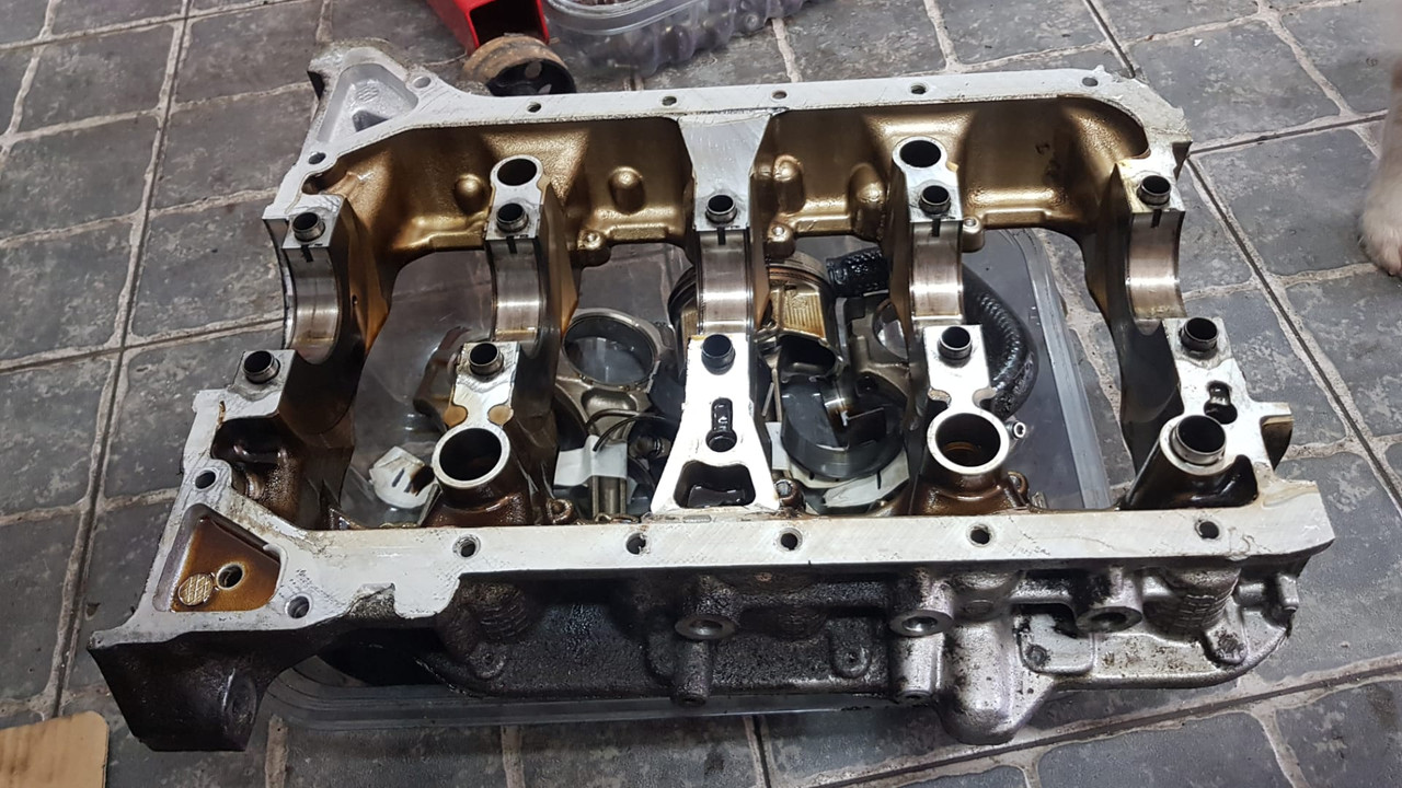

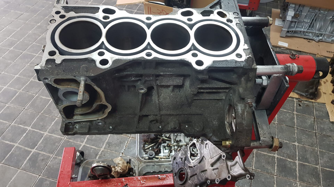

Boa tarde.
Atualizações: voltamos com força no projeto!

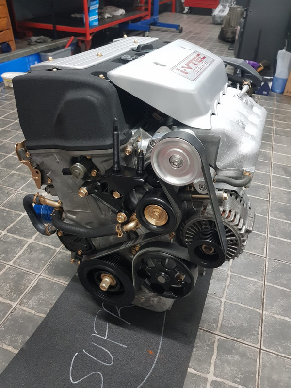

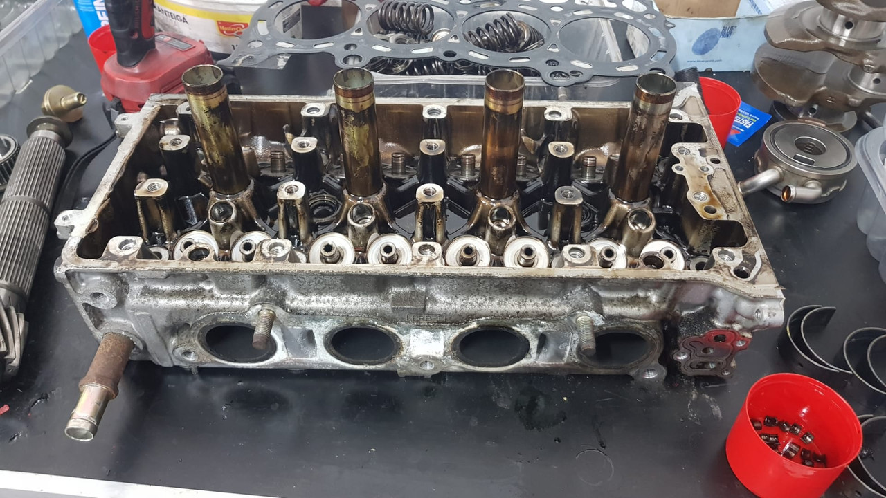

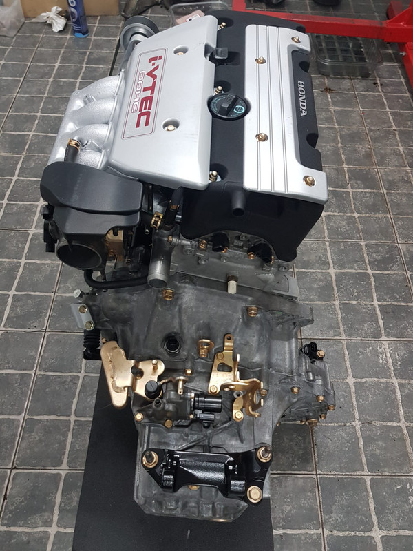

Motor e cambio abertos para um rebuild completo:

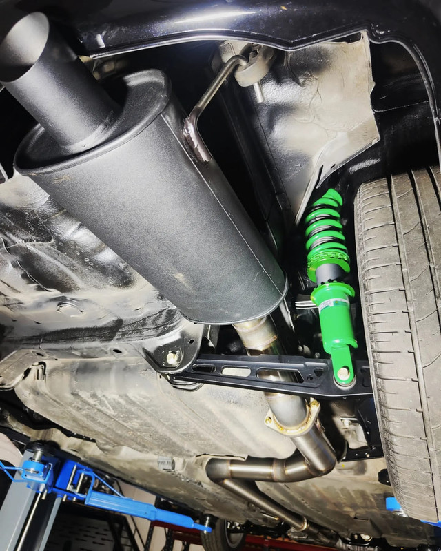

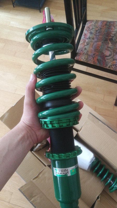

Mudança de planos na suspensão!
Devolvei o conjunto de Koni Sport e substitui por um conjunto de Coilovers Tein Flex Z e possui ajustes tanto em altura como de dureza.
A linha Flex Z é exatamente o meio do caminho entre a linha street e a linha race da Tein.
Essa é a aluta que pretendo deixar o carro:

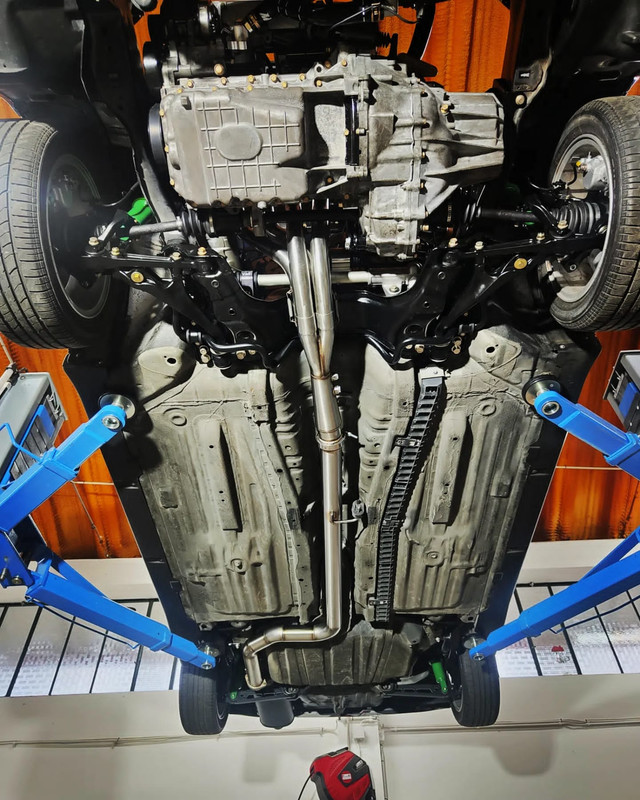

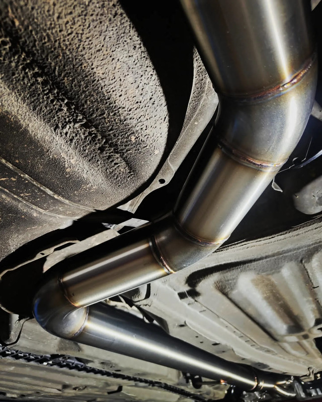

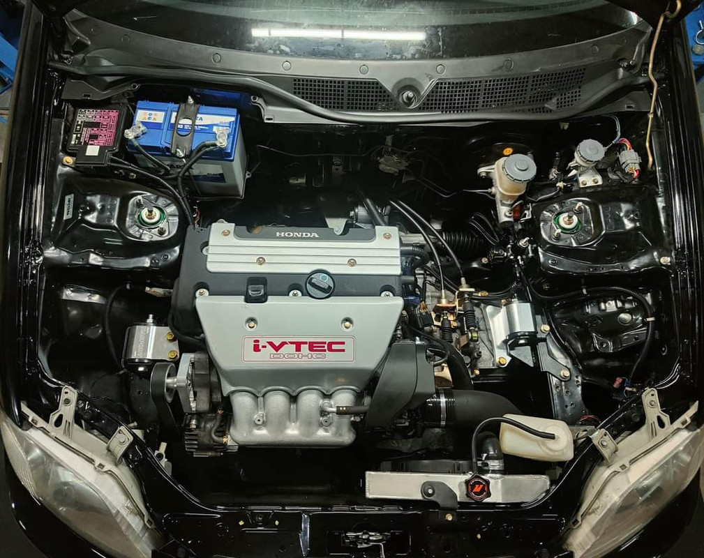

Bom dia.

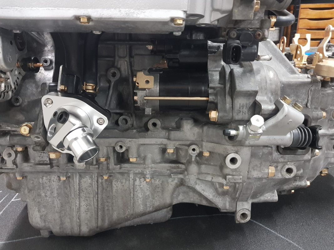

FInalmente o motor ficou pronto e foi colocado no carro

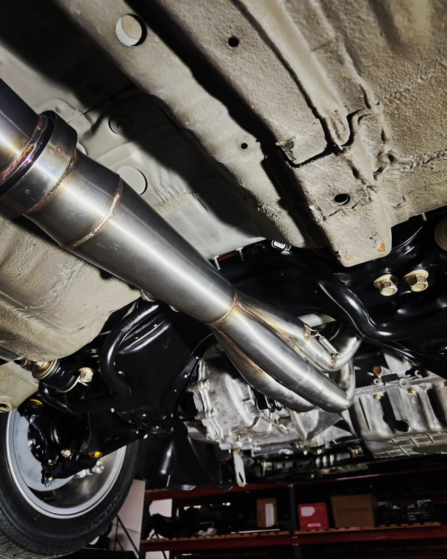

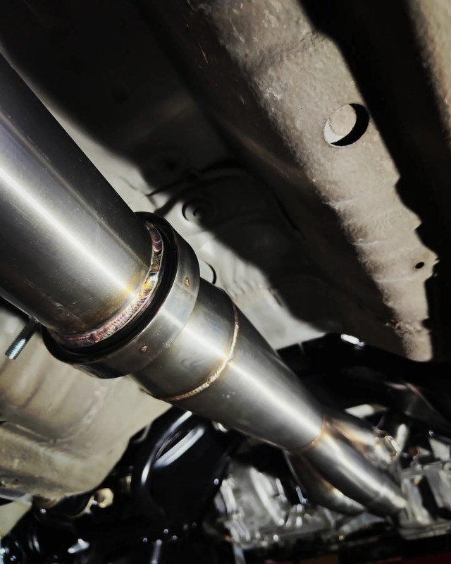

Algumas fotos de como ficou o a montagem do carro:
